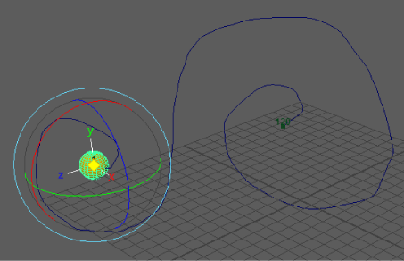

从工具栏中选择
“显示操纵器工具”(Show Manip Tool)
(或者选择
“修改
变换工具
显示操纵器工具”(Modify > Transformation Tools > Show Manipulator Tool)
操纵器将显示在对象周围。
通过下列方式之一使用
“运动路径操纵器”(Motion Path Manipulator)
使用操纵器中央的控制柄可沿对象路径移动该对象。
需要在浏览器中启用Javascript 才能观看此视频。
使用圆上的控制柄可控制路径动画的前方向扭曲属性,即,它绕其前方向轴扭曲的程度。后一个控制柄可用于手动设置对象的倾斜。
您可以单击时间滑块或操纵器的浅蓝色中心控制柄,并沿路径拖动该对象,以便将对象推动到下一个运动路径关键帧。
