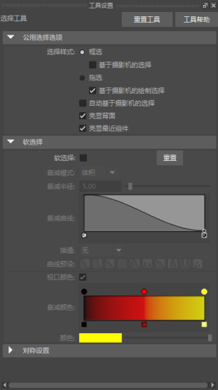

“工具设置”(Tool Settings)面板将为当前选定工具显示许多工作选项。例如,可以在此面板中设置选择(如下所示)、移动、旋转、缩放工具的许多选项。
若要打开“工具设置”(Tool Settings)面板,请执行以下操作之一:
- 在状态行右端,单击侧栏图标中的“工具设置”(Tool Settings)图标。
- 双击工具箱中的任何工具图标(例如,“选择”(Select)或“移动”(Move)工具。
- 选择“窗口 > 设置/首选项 > 工具设置”(Windows > Settings/Preferences > Tool Settings)。如果“工具设置”(Tool Settings)已显示在侧面板中,Maya 首先会关闭侧面板。
