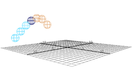

重影可模拟传统动画中的技术,在传统动画中,动画设计者快速翻转几个单元图纸,以把握所处理的动作的节奏。可以使用重影来绘制出并可视化角色通过动画时的运动流,并解决运动节奏问题。
使用 Maya 中的重影功能(),可为当前帧之前和之后的指定帧显示一个动画对象。重影是指在当前时间以外的某个时间显示的角色图像。可以在场景中的每个对象上局部控制重影,并且可以为整个骨架、对象层次或对象的特定部分生成重影。有关详细信息,请参见“为选定对象生成重影”(Ghost Selected)选项。
不能为基于表达式或模拟的动画生成重影,如“动力学”(Dynamics)、Maya® nCloth™ 或 Maya® 经典布™动画。
可以设置重影颜色和显示编号,控制重影在场景视图中的外观。详细信息请参见为对象生成重影。
此外,根据重影与当前帧/关键帧之间的距离,当前帧/关键帧前后的重影颜色会自动变亮。
仅当场景视图“着色”(Shading)设定为“线框”(Wireframe)时,才能看到这些。请参见以下示例。
在下面的示例中,球体的“重影类型”(Type of Ghosting)为“自定义帧步数”(Custom Frame Steps)。球体的重影选项设定如下:“当前帧前的步数”(Steps before Current Frame)设定为 3,“当前帧后的步数”(Steps after Current Frame)为 0,“步长”(Step Size)为 3。
当重影与对象之间的距离增加时,重影将变亮。

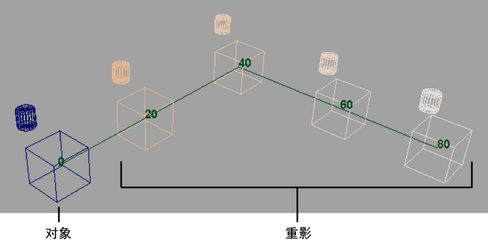

在下一示例中,立方体的“重影类型”(Type of Ghosting)是“自定义帧”(Custom Frames)。立方体的重影选项设定如下:在“要显示的帧”(Frames to Display)字段中,存在帧编号 20、40、60 和 80,且“层次”(Hierarchy)处于启用状态。圆柱体是立方体的子对象。

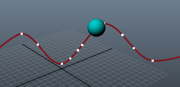

立方体也有一个带帧编号的运动轨迹。
使用运动轨迹,可以显示和编辑对象的轨迹。运动轨迹作用于通过关键帧动画、变形器、运动捕捉和表达式设置动画的对象。可以在为对象设置动画之前或之后创建运动轨迹。请参见运动轨迹和创建可编辑的运动轨迹。
