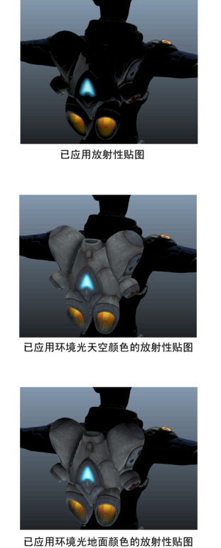

Ambient and Emissive
		  Emissive Map
- 启用该选项并将文件纹理连接到 Emissive Map,可以应用如光源般明亮的放射性纹理。若要停止使用纹理,请禁用 Emissive Map。
		  Emissive Intensity
- 使用该属性可控制放射性贴图为着色器贡献的量。
- Ambient Sky Color / Ambient Ground Color
- 使用这些选项可以通过模拟来自地面或天空的灯光使对象变亮。

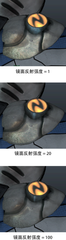

		  Specular Power
- Specular Power 可控制镜面反射高光的形状。

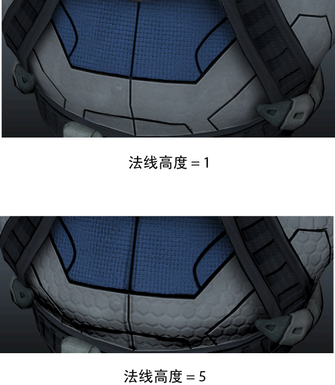

Normal
		  Normal map
- 选择 Normal map 可从烘焙到法线贴图中的详细信息模拟凹凸和缩进的照明。
		  Normal Height
- 使用 Normal Height 选项可在法线贴图纹理中更改凹凸的高度。
		  Support Non-Uniform Scale
- 选择此选项可正确显示已应用非均匀缩放的对象的法线。
- Normal X (Red) / Normal Y (Green)
-  使用这些选项可设置法线贴图的红色和绿色通道为正值或负值。

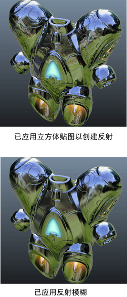

		  Reflection Map
- 选择该选项可在场景中使用反射贴图。
		  Reflection Type
-  您可以连接 .dds 立方体贴图或 2D 球面或 latlong 贴图,或者立方体贴图与 2D 贴图的组合。从下拉列表中选择要使用的贴图类型。
		  Reflection Cube Map
		  选择  Reflection Cube Map 选项可在场景中包含反射。 Reflection Cube Map 可使您创建更逼真的预烘焙反射。使用此选项可连接  .dds 立方体贴图。
提示: 您可以使用免费的第三方工具生成立方体贴图。
		  Reflection 2D Map
- 选择此选项可连接 2D 球面或 latlong 贴图。
		  提示: IBL 贴图和反射贴图应采用与其他输入纹理相同的颜色空间。在 AutodeskUberShader 中使用 Linear Space Lighting 设置时,输入纹理应位于 sRGB 显示空间中;因此,不在 sRGB 颜色空间中的 IBL 贴图和反射贴图应通过图像编辑软件转换到该空间中。

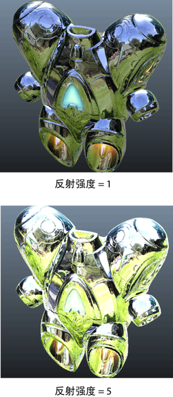

		  Reflection Intensity
- 使用该滑块可调整对象上反射的强度。
		  Reflection Blur
- 使用该选项可创建模糊的反射效果。该选项可使您进一步控制要尝试模拟的金属或材质的类型。
		  Reflection Rotation
- 使用此选项可旋转反射贴图。
		  Reflection Spherical Pinch
- 使用球形反射贴图时,可以使用此选项来减少有些球面贴图可能会显示的收缩瑕疵。

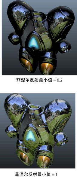

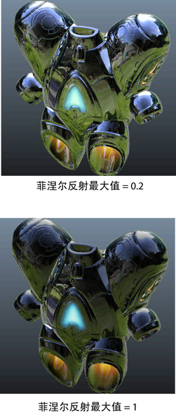

- Reflection Fresnel Min / Reflection Fresnel Max
		  使用 Reflection Fresnel Min) 和 Reflection Fresnel Max) 可以根据面平行于还是垂直于摄影机来调整反射量。
		   使用 Reflection Fresnel Min 可将更多反射添加到对象的面(朝向摄影机)。
		   使用 Reflection Fresnel Min 可将更多反射添加到对象的面(与摄影机垂直)。
		   这些选项最适用于曲线型对象。
		  Reflection Mask
- 使用这些选项可将纹理应用于遮罩区域以防止其接收反射。
		  Spec Alpha for Reflection Blur
		  启用该选项可使用镜面反射纹理的 Alpha 通道来确定模糊对象部分所需的反射量。禁用该选项可在对象上各处均匀地模糊反射。
		  Spec Color to Tint Reflection
- 启用该选项可使用镜面反射颜色对反射贴图进行染色。如果该选项处于禁用状态,则反射贴图不会染色。

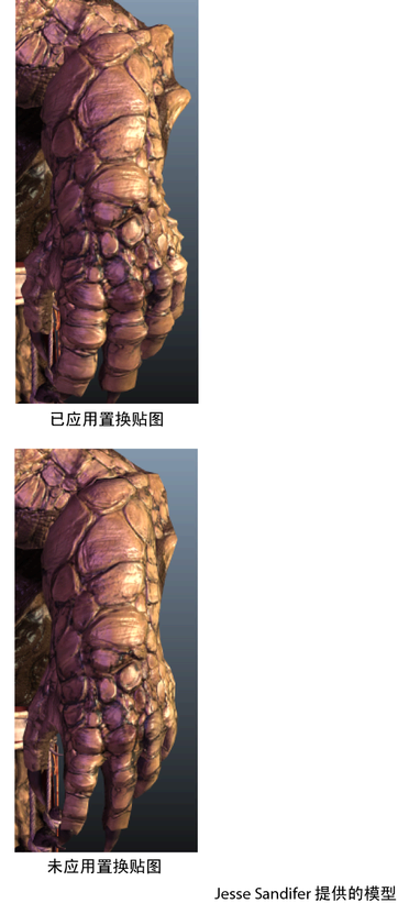

		  Displacement Model
- 从下拉列表中选择是否使用灰度置换贴图或切线向量贴图。您可以在 Mudbox 中创建向量置换贴图。但是,在 Maya 中使用的低多边形模型必须与 Mudbox 中使用的相同。
		   使用向量置换贴图时,您通常在向量置换贴图移动顶点之后,还想将法线贴图提供给着色器以提供正确的法线。
		   注:
			 在 Maya 2016/2015/Maya 2014/Maya 2013 Extension 2 中创建新场景时,如果对灰度置换贴图使用 .exr 文件,不需要调整“置换偏移”(Displacement Offset)或“置换高度”(Displacement Height)值,会自动使用默认设置。如果对切线向量置换贴图使用 .exr 文件,应将 Displacement Offset 设置为 0 并将 Displacement Height 设置为 1。
			  但是,如果您已有一个旧版场景,则必须调整高度和偏移值才能获得与 Maya 2013 Extension 1 中相同的结果。通常,对于切线向量置换贴图,Displacement Height 应设置为 1,Displacement Offset 应设置为 0;对于灰度置换贴图,Displacement Height 应设置为 1,Displacement Offset 应设置为 0.5。
			   这不适用于 .tif 文件。因此,当在 Maya 2016/2015/Maya 2014/Maya 2013 Extension 2 中创建新场景时,必须手动调整“置换偏移”(Displacement Offset)或“置换高度”(Displacement Height)值。但是,如果您已有一个旧版场景,则 Maya 2013 Extension 1 中的相同设置也适用于 Maya 2016/2015/Maya 2014/Maya 2013 Extension 2。
 注: 如果从 Mudbox 输出法线贴图,请选择 Tangent 作为 Coordinate Space。如果从 Mudbox 输出向量置换贴图,请选择 Absolute Tangent 作为 Vector Space。

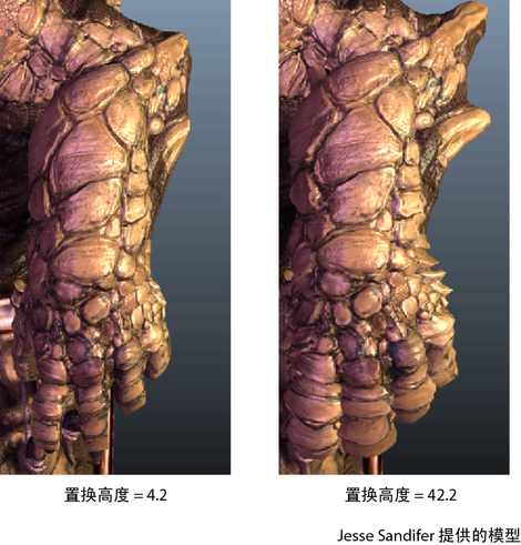

		  Displacement map
		  选择 Displacement map 可使用置换贴图。置换贴图会挤出或缩进网格的顶点。与细分结合使用以生成对象中其他细节时,置换贴图尤其有用。
		    置换贴图优于法线贴图之处在于:阴影可以拾取置换贴图的新细节。
		  Displacement Coordsys
- 为向量置换贴图选择正确的置换轴。轴由生成向量置换贴图的应用程序决定,如 Mudbox。
		  Displacement Height
- 使用该属性可缩放您的置换。
		  Displacement Offset
		  使用该属性可控制置换的基础值。
		   例如,如果将偏移设置为 0.5,则不会置换灰色部分。偏移为 0 将产生缩进。偏移为 1 会挤出。
		   同样,如果偏移设置为 0,则不会置换黑色部分。偏移为 0.5 时挤出的量是偏移为 1.0 时的一半。不发生缩进。

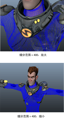

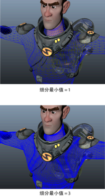

		  Tessellation Range
- 设置该属性时,根据对象距离摄影机的远近来控制细分。
		  注: 您可能会发现在调整细分时启用  WireFrameON 最轻松。
		  Tessellation Minimum
		  整个网格中细分的值是恒定的。值为 1 表示无细分。
增加 Tessellation Minimum 的值可提高分辨率。
		  Flat Tessellation
- 选择该选项可将点法线细分(可使对象的边平滑)与 Flat Tessellation(仅可细分对象,无法使对象平滑)混合。将该值设置为 1 可禁用平滑。

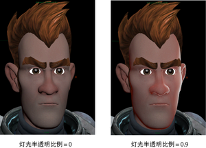

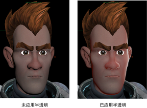

Translucency
		  Translucency
- Translucency 功能模拟灯光穿过对象。例如,如果模拟人的蒙皮,蒙皮将变得更红。选择该属性可使用以下选项。
		  注: 使用这些选项可将半透明添加到对象。该选项模拟灯光穿过对象,以赋予它更逼真的外观。
		  Thickness Mask
		  Thickness Mask 是渲染以控制穿过蒙皮特定区域灯光量的纹理。例如,使用薄蒙皮(例如鼻子)的无骨区域会略带红色,因为有大量的半透明穿过。相比之下,厚度纹理中的有骨区域会有较深的颜色。

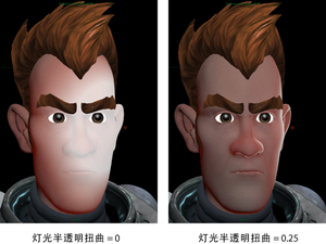

		  Light Translucent Distortion
		  使用该值可设置法线(每像素)影响半透明的程度。
		   如果设置为 0,则整个对象的半透明度是一致的。
		   如果设置为大于 0(例如 0.5),半透明效果不再一致,而是基于法线断开和扭曲。结果显得更为自然。

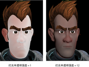

		  Light Translucent Power
- 使用该属性可更改半透明区域的焦点或大小。
		  Light Translucent Scale
- 使用该选项可调整对象后面的灯光所创建的半透明程度。将滑块调整为 0 时,对象中没有半透明度。
		  Translucent Minimum
- 该属性可设置对象始终具有的半透明程度,即使它后面没有灯光。
