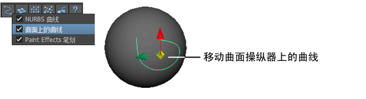

“曲面上的曲线”(Curves on surface)(及其编辑点)具有特殊的“移动”(Move)操纵器。在您移动面上曲线时,操纵器会将面上曲线约束到曲面上并允许整个曲面在 U 方向和 V 方向上移动。
