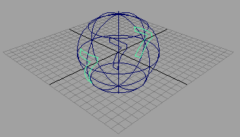

Maya 提供多种方法创建曲面上的曲线:
通过放置编辑点绘制曲面上的曲线
将曲线沿视图方向投影到曲面上。
