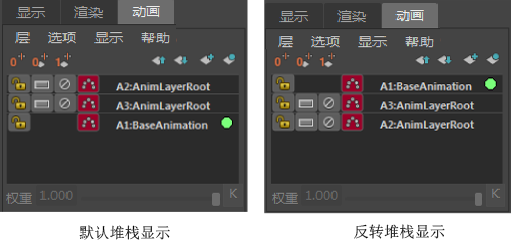

在“动画层编辑器”(Animation Layer Editor)中,可以指定需要默认的动画层堆栈显示还是需要反转的堆栈显示。
默认情况下,动画层堆栈从下到上显示,意味着新层添加在动画层窗格的顶部,显示在“基础动画”(BaseAnimation)栏的上方。
更改层堆栈显示
动画层堆栈将翻转,以从上到下显示层。新层将添加到动画层窗格的底部,显示在“基础动画”(BaseAnimation)栏的下方。
