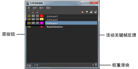

动画层窗格中显示动画层的堆栈。有关堆栈本身的信息,请参见动画层堆栈。
“动画层”(Animation Layer)窗格包含三个影响堆栈中动画层的主要组件:
每个组件如下所述。
使用“显示”(Show)菜单中的选项,可以指定希望动画层窗格显示创建的所有动画层(),还是仅显示包含在场景中选择的对象属性的动画层()。
可以使用“动画层”(Animation Layer)窗格重新排序动画层(在堆栈中上移或下移层),或者建立和断开动画层的父子关系。也可以更改动画层堆栈显示来翻转堆栈中层的显示。
在动画层上设置对象的关键帧后,将在该窗格中的每一层上显示活动关键帧反馈。
动画层按钮显示在堆栈中每个动画层的旁边。
使用这些控件可以锁定、禁用或 Solo 每个动画层。使用这些控件还可以启用和禁用层重影,以及更改重影/层颜色。
动画层按钮包括:

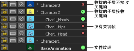

动画层窗格中每层上的可视化反馈显示,如果在当前时间设定关键帧,则将为哪一层设定关键帧。每个动画层的状态取决于在“选项”(Options)菜单中选择的关键帧模式。(请参见动画层状态和为动画层上的对象设定关键帧。)
在您选择对象和设定关键帧时,每个动画层右侧的“信号灯”指示器会更改颜色,显示处于活动状态的层和受影响的层。
下表描述了动画层窗格中显示的活动关键帧反馈。
| 反馈 | 指示 |
| 绿色  | 动画层处于活动状态。它包含选定对象的属性并且将接收关键帧。 |
| 带点的绿色  | 该父层下一个当前收拢的子层处于活动状态。它包含选定对象的属性并且将接收关键帧。 注: 收拢后会取消选择动画层,但仍可接收关键帧。
| 红色  | 动画层受到影响。选定对象的一个或多个属性指定给该层,但该层未处于活动状态。 |
| 带点的红色  | 该父层下一个当前收拢的子层受到影响。子层包含选定对象的属性,但未处于活动状态。 |
使用“权重”(Weight)滑块可以控制结果中播放层的动画的程度。
默认情况下,动画层的“权重”(Weight)值设定为 1,意味着来自该层的动画将在结果中完全播放。将“权重”(Weight)值设定为 0 可有效地禁用层,这样便不会在场景中播放该层的任何动画。
请参见动画层权重。
