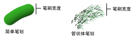

定义笔刷的宽度,采用 Maya 工作单位。对于简单的笔划,笔划宽度定义沿笔划路径应用的绘制图章的宽度。对于管的笔划,笔刷宽度定义笔划路径边界 - 管只能在由笔刷宽度定义的路径中开始增长。“Paint Effects 工具”(Paint Effects Tool)光标是一个笔刷图章轮廓。“笔刷宽度”(Brush Width)由该轮廓的直径表示。

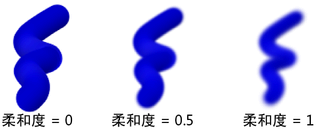

定义希望绘制沿笔划路径的边(对于简单笔划)或沿管的边(对于管的笔划)的柔和度或模糊度。值越高,边越模糊。

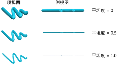

对于简单笔划,“平坦度 1”(Flatness1)定义绘制沿笔划路径的平坦度。当“平坦度 1”(Flatness1)为 0 时,绘制应用于笔划,就像将其挤压出管一样。笔划显示从侧面凸起。当“平坦度 1”(Flatness1)为 1 时,绘制平铺在曲面上,就像已移除多余的绘制一样。
对于管的笔划,“平坦度 1”(Flatness1)和“平坦度 2”(Flatness2)分别定义各个管的底部和尖端的平坦度。对底部和尖端之间的这些值进行线性插值。

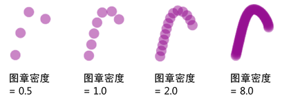

绘制应用于重叠图章中的笔划。如果笔划很简单(不包含管),则沿笔划路径应用图章。如果笔划包含管,则不沿笔划路径应用图章,而是沿管路径应用图章。“图章密度”(Stamp Density)相对于“笔刷宽度”(Brush Width)或“管宽度”(Tube Width)定义要沿路径应用的图章数。例如,如果将“笔刷宽度”设定为 2,将“图章密度”设定为 8,则每 2 个路径单位将包含 8 个图章(只要笔刷宽度保持恒定)。同样,如果将“管宽度 2”(Tube Width2)设定为 2,将“图章密度”(Stamp Density)设定为 8,则每 2 个管单位将包含 8 个图章(只要管宽度保持恒定)。
如果将“图章密度”(Stamp Density)设定为 1,绘制路径将看上去像一条由只有边缘接触的圆组成的一条线。如果将“图章密度”(Stamp Density)设定为大于 1,则这些圆将按其一个宽度因子重叠(例如,如果“图章密度”(Stamp Density)为 2,则这些图章将重叠其宽度的一半)。如果将“图章密度”(Stamp Density)设定为小于 1,则这些图章之间将留有空间。
