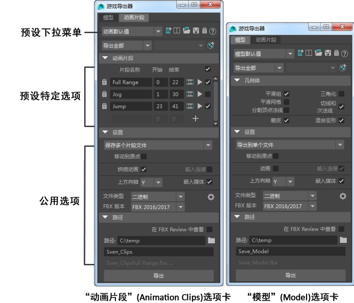

“游戏导出器”(Game Exporter)提供简化的 FBX 导出工作流,用于将模型和动画片段发送到游戏引擎。每个选项卡显示 FBX 选项的最小集,支持您导出资源而无需了解或更改过多设置。每个选项卡上显示的选项将保存为预设,当从其他场景中导出时可以重用。

工具设置
“游戏导出器”(Game Exporter)中显示的大多数选项可以更改,具体取决于所选择的预设。默认情况下,“动画默认值”(Anim Default)预设设置用于动画片段的标准导出,“模型默认值”(Model Default)预设设置用于静态网格的标准导出。

“动画片段”(Animation Clips)设置(“动画片段”(Animation Clips)选项卡)
在此部分中,您可以在场景中定义多个动画片段,以便将它们导出为单独的文件,或导出为单个 FBX 文件中的单独镜头。您可以创建、命名、设置开始和结束帧,然后在此区域播放片段。请参见使用“游戏导出器”(Game Exporter)导出动画片段

几何体设置(“模型”(Model)选项卡)
