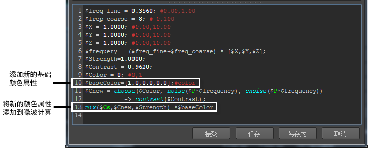

- 在“XGen 表达式编辑器”(XGen Expression Editor)的文本字段中,执行以下操作:
- 在行 10 中,键入:
$baseColor=[1.0,0.0,0.0]; #color
这指定 root_color 参数现在用作表达式的基础颜色属性。
- 在行 13 的 mix($Cs,$Cnew,$Strength) 后,键入 * $baseColor。
基础颜色值会被添加到噪波计算中。
- 单击“XGen 表达式编辑器”(XGen Expression Editor)中的样例来验证表达式。
