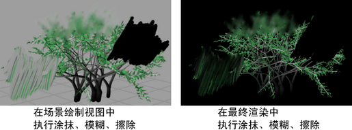

通过将笔刷类型分别设置为“擦除”(Erase)、“涂抹”(Smear)或“模糊”(Blur),可以使用任何笔刷擦除、涂抹和模糊场景中的绘画。这些笔刷使用您用来擦除、涂抹或模糊的笔刷的形状影响现有笔划。例如,如果该笔刷具有叶,则涂抹、模糊或擦除绘画中已绘制叶的区域。
擦除笔刷可绘制 0 Alpha 值。笔划将在场景绘制视图和最终渲染中显示为黑色,这可能不会生成擦除的效果。但是,笔划将在 Alpha 蒙版中创建一个“洞”,这可能对某些合成工作流非常有用。
 擦除、涂抹或模糊场景绘制视图中的绘画
