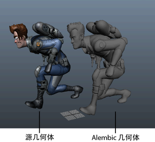

您可以在 Maya 中使用 Alembic 缓存以在产品级流水线的各个阶段之间传递资源。Alembic 缓存文件的内容作为 Maya 几何体进行求值,并且可以使用多边形、NURBS 和细分曲面编辑工具进行修改。
当您在 Maya 中导入(“缓存 > Alembic 缓存 > 导入 Alembic”(Cache > Alembic Cache > Import Alembic))或打开(“缓存 > Alembic 缓存 > 打开 Alembic”(Cache > Alembic Cache > Open Alembic))Alembic 缓存时,文件中的对象层次保持不变。Alembic 缓存不包括着色信息,而在场景视图中显示默认着色。加载 Alembic 文件后,您可以使用与 Maya 几何体相同的材质和工作流给对象指定着色器。
您可以指定导出和导入选项,以合并 Alembic 文件和源几何体的着色信息。请参见合并 Alembic 缓存和 Maya 对象。着色 Alembic 对象可以使用 Maya 软件或 mental ray 渲染器进行渲染。
