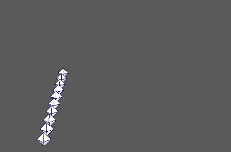

复制器
复制 MASH 网络并允许在复制者上执行变换。
复制器
复制者(Replicants)
确定 MASH 网络的复制次数。
