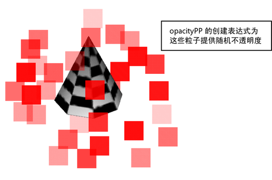

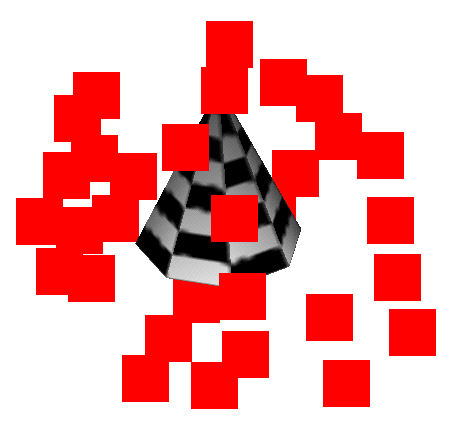

假设您使用“粒子工具”(Particle tool)围绕棋盘格锥创建少量红色粒子。该粒子对象命名为“Squares”。它显示在点较大的“点”(Points)渲染类型中,使粒子看上去像不透明的大方块。
下列步骤显示如何为 opacityPP 指定值,以使每个粒子具有不同的随机不透明度。
若要使用每粒子 opacityPP 属性,请执行下列操作:
将出现一个窗口,提示您选择要添加每对象属性还是每粒子属性。
该操作将向“方形”(Squares)的“粒子形状”(particle shape)节点添加一个“opacityPP”属性。可以设定“opacityPP”的值,以为每个粒子提供不同的不透明度。
SquaresShape.opacityPP = rand(1);
print("Hello\n");
由于“opacityPP”是每粒子属性并且在“表达式编辑器”(Expression Editor)中选择了对象的“粒子形状”(particle shape)节点,因此,该表达式会对对象中的每个粒子执行一次两个语句的执行循环。
由于表达式为创建表达式,因此它在编译后执行。它还会在播放动画后回放时执行。
对于每个粒子,第一个语句为“opacityPP”属性指定一个介于 0 和 1 之间的随机浮点数。随机函数每次执行时会返回不同的随机数,所以每个粒子具有介于 0 和 1 之间的不同“opacityPP”值。因此,每个粒子在生成时都具有不同的不透明度。有关随机函数的详细信息,请参见有用的函数。第二个语句在“脚本编辑器”(Script Editor)中显示 Hello,对每个粒子显示一次。
在播放动画时,创建表达式不执行。因此,粒子会保留在回放时接收的不透明度。
每次播放然后回放动画时,每个粒子都会接收随机的新不透明度。每次回放时,创建表达式都会执行随机函数。

假设您使用“粒子工具”(Particle tool)创建了名为“Squares”的新粒子对象,该对象与前一示例开头介绍的对象相似。以下步骤显示如何为“方形”(Squares)中的所有粒子给定单个不透明度,该值可在五秒的动画时间内从透明变为不透明。
若要使用每对象不透明度属性,请执行下列操作:
该操作将向“方形”(Squares)的“粒子形状”(particle shape)节点添加不透明度属性。
SquaresShape.opacity = linstep(0,5,age);
运行时表达式在播放期间会执行每个帧。该表达式中的语句对于每个粒子执行一次,并根据 linstep 函数为不透明度属性指定介于 0 和 1 之间的一个相同值(详细信息请参见 linstep)。在对象存在的前 5 秒,该值会从 0 逐渐增加到 1。
