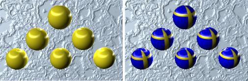

  5. “创建渲染节点”(Create Render Node)窗口的“Maya > 工具”(Maya > Utilities)中选择“二元值切换”(Double Switch)工具。请注意,球体可能会丢失其纹理。
    此时,可以在 doubleShadingSwitch 特性编辑器中应用默认设置。您可以贴图新的纹理或更改 U 和 V 的值。在以下两种情况下,U 和 V 的“默认”(Default)值均更改为 1.5。

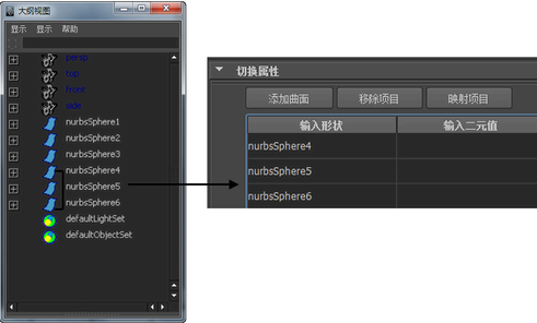

  6. 大纲视图“窗口 > 大纲视图”(Window > Outliner))中,使用鼠标中键来选择要为其调整 UV 纹理放置的球体,然后将其拖动到 doubleShadingSwitch 特性编辑器“切换属性”(Switch Attributes)部分的“输入形状”(In Shape)列。
    请注意,只有移动到“输入形状”(In Shape)列中的球体会丢失其纹理。这些球体即为要修改的球体。

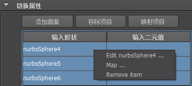

  7. 按住 Shift 键并选择 inShape 列中的所有行,然后单击鼠标右键并选择“贴图”(Map)。

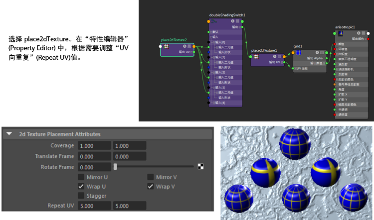

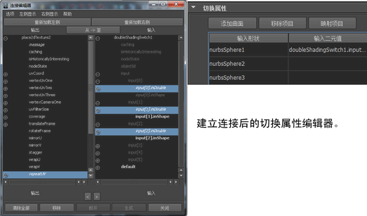

  8. “创建渲染节点”(Create Render Node)窗口的“Maya > 工具”(Maya > Utilities)中选择“2D 放置”(2d Placement)工具。此时将出现“连接编辑器”(Connection Editor)。单击“UV 向重复”(Repeat UV) “输出”(Output)属性(在左列中),然后在右列中,展开 input[0] 并选择 input[0].in Double。根据要映射的球体数,还要选择 input[1].inDouble、input[2].inDouble 等。
    只有在“二元值着色切换”(Double Shading Switch)特性编辑器中贴图的球体才会进行更新。单击 Hypershade 中的 place2dTexture 样例以打开其特性编辑器,并调整“UV 向重复”(Repeat UV)值(如有必要)。较高的“UV 向重复”(Repeat UV)值可使栅格图案变得更密集。
