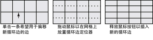

通过“偏移循环边工具”(Offset Edge Loop Tool),可以在选择的边的任一侧插入两条平行边。平行边线穿过边选择的范围。当需要将局部细节添加到一条边或多条边的多边形网格中时,使用“偏移循环边”(Offset Edge Loop)将非常有用。

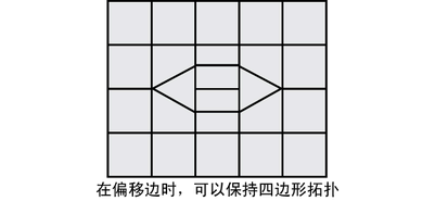

编辑多边形网格时,始终存在一个风险,即分割多边形以将细节添加到网格会导致更改多边形拓扑的完整性,从常见的理想四边形拓扑(四边形)更改为三角形或某些多边多边形拓扑。
通过“偏移循环边工具”(Offset Edge Loop Tool),可以在选定边的任一侧插入边,以将细节添加到多边形网格,同时确保保持四边的多边形拓扑的完整性。如果一条边或多条边偏移了由四边多边形(四边形)构成的网格,“偏移循环边工具”(Offset Edge Loop Tool)将在选定边的任一侧创建两条新边并细分受影响的面,以确保保持四边多边形拓扑。
