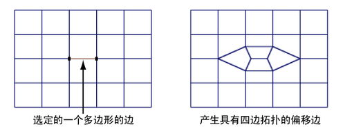

- 单击多边形网格中希望新循环边从其偏移的边。 一对循环边预览定位线将显示在所单击边的两侧,并且与该边平行。绿色虚线预览定位器指示释放鼠标按钮后新循环边将插入到网格中的哪个位置。
- 沿网格的同一循环边继续单击边,以生成网格中选定边的所需部分循环。 “偏移循环边工具”(Offset Edge Loop Tool)可以选择介于您选择的第一条和最后一条边之间的任何边,并在您继续操作时更新循环边预览定位器。  提示:  您不必沿路径单击每条边。单击一次以指定第一条边,然后沿着网格的同一轮廓线单击第二次以指示路径的末端。

 根据边选择的范围,“偏移循环边工具”(Offset Edge Loop Tool)将根据启用“删除边”(Delete Edge)选项时“偏移循环边工具”(Offset Edge Loop Tool)保持四边多边形的方式,采用比原始网格更径向的方式插入边。该径向细节对于在角色模型上创建眼睛、耳朵、或嘴等特征非常有用。
