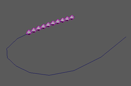

曲线
沿输入曲线分布 MASH 点并设置其动画。
曲线节点
步长(Step)
控制沿曲线分布点的间距。
