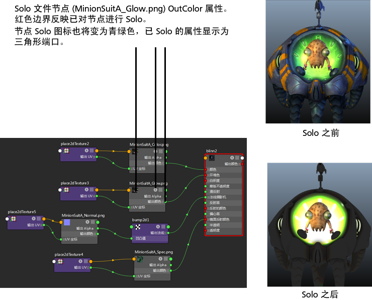

您可以 solo 节点,方法是单击其 solo 图标、使用标记菜单或者将节点的名称传递到 soloMaterial MEL 命令。solo 节点时,还可以指定属性;否则,solo 默认属性。
通过其红色边框、通过节点上变为蓝绿色的 solo 图标以及通过变为三角形的已 solo 输出端口,您可以识别已 solo 的节点。
如果节点已 solo,则其 solo 图标将变为蓝绿色  ,且节点的边界变为红色。
,且节点的边界变为红色。

已 solo 的属性显示为三角形端口  。
