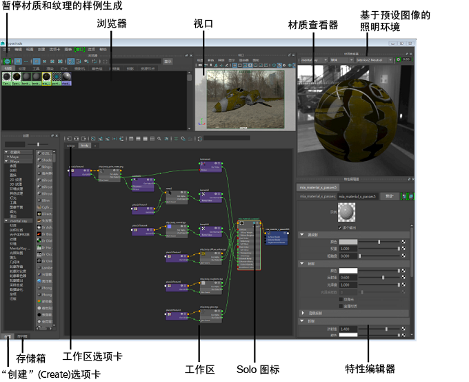

Hypershade 是美工人员友好的直观工具,允许您轻松地构建和编辑材质,并在 Viewport 2.0 中实时可视化结果。通过允许您执行以下操作,它优化了外观开发工作流:
- 在节点编辑界面中构建着色器,其中节点是在为外观开发而优化的自定义视图中创建的。
- 在复杂着色网络中工作的同时,Solo 节点以预览其输出并识别问题。
- 通过停靠、取消停靠和重新排列面板,创建涵盖外观开发工作流的自定义布局。
- 使用特性编辑器(其中仅显示常用的属性)编辑材质。
- 在材质查看器中预览纹理、凹凸贴图和着色器。
- 通过使用工作区中的选项卡,同时处理多个着色器图表。
- 通过暂停材质和纹理的样例生成,避免等待样例进行渲染。
