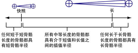

骨骼半径设置(Bone Radius Settings)
创建关节时,关节的半径由其骨骼的长度确定。这意味着绘制关节链时,该链中所有关节的半径均会根据其骨骼的长度自动调整。例如,人体手中的短骨骼将生成小关节,而人体腿中的长骨骼将生成比手中骨骼更大的关节。
短骨骼长度(Short bone length)
设定短骨骼的骨骼长度。
短骨骼半径(Short bone radius)
设定短骨骼的骨骼半径。这是最小骨骼半径。
长骨骼长度(Long bone length)
设定长骨骼的骨骼长度。
长骨骼半径(Long bone radius)
设定长骨骼的骨骼半径。这是最大骨骼半径。
