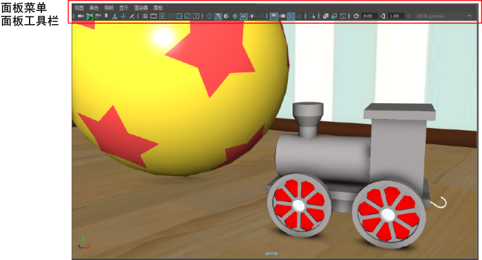

通过每个视图面板顶部的面板工具栏,可以访问许多可在工具栏之上的面板菜单中找到的常用命令。您可以按 Ctrl+Shift+M 来切换面板工具栏的显示。
