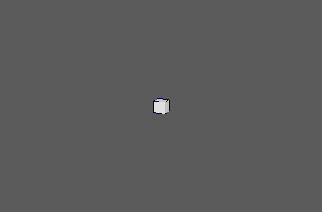

噪波
将各种形式的动画噪波应用于对象的通道。
噪波节点
