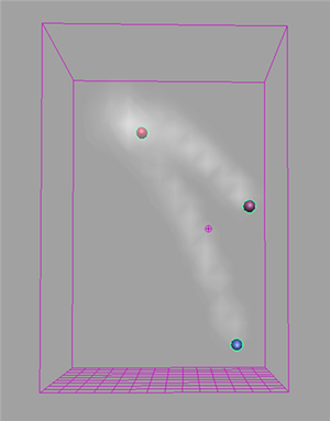

可以使用 nParticle 将流体属性(密度、温度、燃料和颜色)添加到流体容器中。与流体发射的其他方法一样,从 nParticle 对象发射流体将创建流体属性值并在播放模拟时修改栅格体素的值。
可以通过使用流体发射器属性或 nParticle 每粒子速率和每粒子半径属性,控制流体从 nParticle 发射的发射速率。

可以使用每粒子速率(“速率 PP”(Rate PP))和每粒子半径(“半径 PP”(Radius PP))属性来控制流体发射速率。例如,可以将流体发射半径设定为以发射流体的 nParticle 的每粒子半径值为基础。

将流体发射设定为 nParticle 逐点速率
如果 nParticle 对象设定为发射流体,则 nParticleShape 和 fluidEmitter 对象都将列在 nParticle 下的“大纲视图”(Outliner)中。
此时,“流体发射器速率 PP”(Fluid Emitter Rate PP)每粒子属性将显示在 nParticle 对象的“每粒子(数组)属性”(Per-Particle (Array) Attributes)中。可以使用渐变或表达式来基于每粒子控制流体发射。请参见使用每粒子属性。
