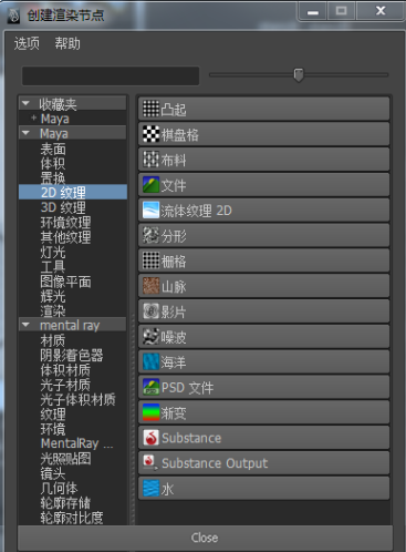

  6. “流体属性”(Fluid Attributes)部分,单击要使用的发射类型的图标。
    例如,要使用发射贴图发射密度,则单击“密度发射贴图”(Density Emission Map)右侧的 图标。
    将出现“创建渲染节点”(Create Render Node)窗口。
  7. “创建渲染节点”(Create Render Node)窗口中的“Maya”下面,从列表中选择“2D 纹理”(2D Textures)
  8. 在右侧面板中,单击要使用的 2D 纹理。
    有关纹理的信息,请参见 2D 和 3D 纹理
