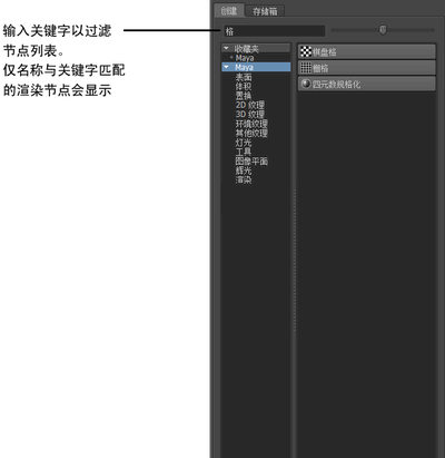

搜索渲染节点
输入要创建的渲染节点关键字。当输入关键字时,“创建”(Create)选项卡的右侧面板会实时更新,并且仅显示名称与输入内容匹配的渲染节点。
也可以使用搜索区域清除选择。选择一个或多个分区时,右侧面板中仅显示选定区域中的节点。若要清除选择,请在搜索区域按 Enter 键。
