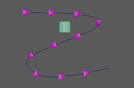

- 确定定位方法。选项包括:
		- 速度(Velocity):沿移动方向定位对象。

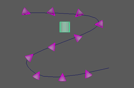

- 对准目标(Aim at Target):使对象指向场景中的指定对象。
