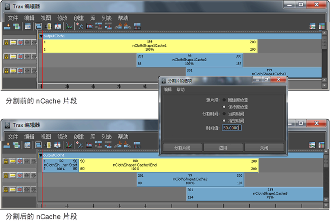

可以对 nCache 片段进行分割,将对象的缓存模拟拆分为多个可重用的缓存片段。
循环 nCache 片段无法分割。循环缓存片段需要先合并,然后才能分割。请参见合并 nCache。
分割 nCache 片段
所有当前对象的缓存都将在轨迹视图中显示为片段。
nCache 片段将在当前时间指示器的当前帧进行分割,两个缓存片段将替换选定缓存片段显示。
nCache 片段根据“分割片段选项”(Split Clip Options)窗口中的当前设置进行分割,两个片段将替换选定缓存片段显示。请参见 Trax 编辑器“编辑”(Edit)菜单中的“分割”(Split)。
重命名“分割”(Split)缓存片段操作生成的 nCache 片段可以帮助记忆其原始顺序。
