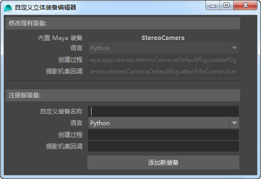

选择“立体 > 编辑器 > 自定义立体装备”(Stereo > Editors > Custom Stereo Rig)或“窗口 > 渲染编辑器 > 自定义立体装备编辑器”(Windows > Rendering Editors > Custom Stereo Rig Editor),以打开自定义立体装备编辑器窗口。
当您想要创建带有 MEL 或 Python 脚本的自定义立体摄影机装备时,将使用自定义立体编辑器。
修改现有装备 - 显示在场景中创建的所有可编辑装备。
正在注册新装备 - 为场景创建新的装备。输入“自定义装备名称”(Custom Rig Name),选择要使用的“语言”(Language)类型:下拉菜单中的 MEL/Python,并为装备输入要发生的过程。单击“添加新装备”(Add New Rig)创建新的装备。
