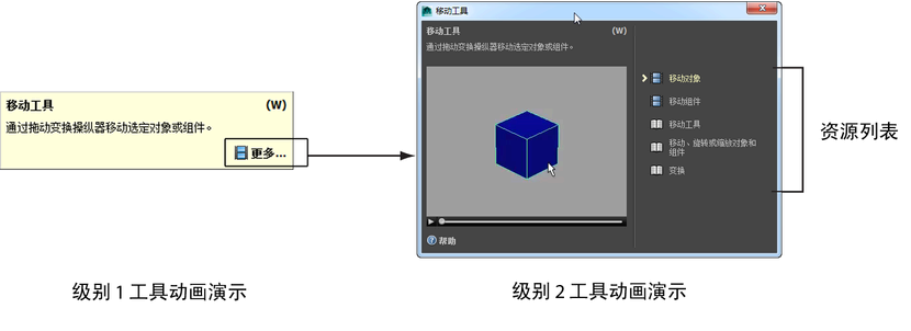

所有工具动画演示都包含一个级别 1 窗口。
| 属性 | 说明 |
| <toolclip> | 包含所有级别 1 和级别 2 工具动画演示元素。 |

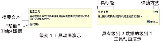

| <help> | (可选)指定当级别 2 工具动画演示不存在时,工具动画演示窗口中所含帮助链接的位置。该位置可以是一个 URL 或内部帮助字符串(如以下示例代码所示)。如果未指定位置,帮助链接将默认为“帮助”主页。 |
| <title> | 显示在工具动画演示窗口中的工具标题。 |
| <shortcut> | (可选)默认的键盘快捷键。键盘快捷键在 Maya 中是自动分配的,但您可以使用此属性覆盖工具动画演示窗口中的显示内容。 |
| <text> | 显示在工具动画演示窗口中的摘要文本。 |
<toolclip key="moveTool" help="files/MoveTool.htm" title="Move Tool" shortcut="W">
     <text>Move selected objects or components by dragging the transform manipulator.</text>

| 属性 | 说明 |
| <expanded> | 包含所有级别 2 工具动画演示数据。如果工具动画演示包含展开区域,级别 1 工具动画演示窗口中会显示“更多”(More)按钮。 |
| <default-resource> | (可选)指定当打开级别 2 工具动画演示时,可以将工具动画演示资源列表中的特定视频或图像资源载入查看器/播放器中。<index> 属性决定将载入查看器或播放器中的资源列表项。例如,值设置为 2 时,将显示列表中的第二项。默认情况下,<index> 属性设置为 1。 |
| <resourcelist> | 指定要显示在级别 2 工具动画演示窗口中的资源列表。可以包含视频、图像和/或外部资源的链接。 |
| <video> | 将视频添加到资源列表中。使用 <location> 属性指示显示在工具动画演示窗口中的文件名称和标题。当创建自定义工具动画演示时,所有视频必须采用 WebM 格式,并且位于 users.toolclips\Resources 或 <自定义目录>\Resources 子目录中。 |
| <image> | 将图像添加到资源列表中。使用 <location> 属性指示显示在工具动画演示窗口中的文件名称和标题。当创建自定义工具动画演示时,所有图像必须采用 JPEG 或 PNG 格式,并且位于 users.toolclips\Resources 或 <自定义目录>\Resources 子目录中。 |
| <link> | 将外部链接添加到资源列表中。使用 location 属性指示链接位置和显示在工具动画演示窗口中的标题。该位置可以是完全限定的 URL 或内部帮助字符串(如以下示例代码所示)。 |
    <expanded>
       <default-resource index=”1”/>
        <resourcelist>
            <video location="MoveTool.webm">Move Objects</video>
            <image location=”MoveTool.jpg”>Show Objects</image>
            <link location="files/MoveTool.htm">Using the Move Tool</link>
        </resourcelist>
    </expanded>
