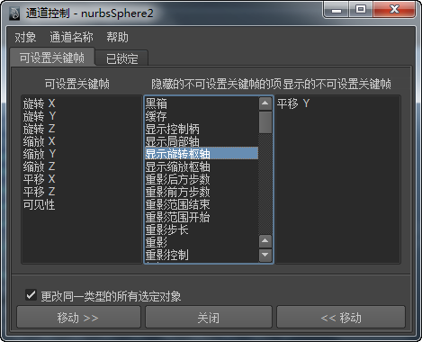

使用“通道控制”(Channel Control)编辑器,可以同时管理多个对象(即使对象类型不同)及其属性。另请参见编辑对象的可设置关键帧性在不删除属性的情况下禁用属性的可编辑性
“通道控制”(Channel Control)编辑器有两个选项卡。“可设置关键帧”(Keyable)选项卡用于编辑属性的设定关键帧能力;“已锁定”(Locked)选项卡用于编辑属性的锁定情况。
为对象设定关键帧时,对象通道状态会影响设置动画的对象通道。使用“自动关键帧”(Autokey)“关键帧 > 设置关键帧”(Key > Set Key)(快捷方式:S 键)方法为对象设置动画时,“可设置关键帧”(keyable)“不可设置关键帧”(nonkeyable)这两种通道状态能够让您指定对象的哪些通道可以设置关键帧。有关详细信息,请参见自动关键帧“关键帧”(Key)菜单
“通道控制”(Channel Control)编辑器的“可设定关键帧”(Keyable)选项卡包含三列:“可设定关键帧”(Keyable)“隐藏的不可设定关键帧的项”(Nonkeyable Hidden)“显示的不可设定关键帧的项”(Nonkeyable Displayed)。这些列中列出了当前选定对象的属性。当属性名称位于“可设定关键帧”(Keyable)“显示的不可设定关键帧的项”(Nonkeyable Displayed)列中时,属性将显示在“通道盒”(Channel Box)中。当属性名称位于“隐藏的不可设定关键帧的项”(Nonkeyable Hidden)列中时,通道不会显示在“通道盒”(Channel Box)中。
