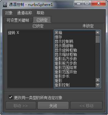

将会显示通道控制编辑器。
 以将其状态更改为“已锁定”(Locked)。
在“通道控制”(Channel Control)窗口的“已锁定”(Locked)选项卡中管理属性的过程与在“可设定关键帧”(Keyable)选项卡中所使用的过程相同。

将会显示通道控制编辑器。
 以将其状态更改为“未锁定”(Non Locked)。
