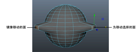

当使用变换工具编辑模型时,“对称设置”(Symmetry Settings)用于进行对称更改。
对称地变换组件
- 激活对称。
- 在网格的某一半上选择要移动、旋转或缩放的组件。 提示:  您可以先高亮显示组件,然后再实际选择它们。当移动光标靠近组件时,最近的组件上会显示彩色亮显。请参见 选择组件前亮显组件。
 变换操纵器会捕捉到当前选择,网格另一侧上的组件也会被选中。  注: 您也可以在“工具设置”(Tool Settings)中启用“软选择”(Soft Selection),以快速扩展您的选择。
- 移动、旋转或缩放所选的组件。 对象另一侧上的对应组件也会进行变换。
