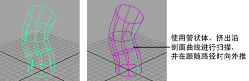

“管”(Tube)将在引用向量保持与路径相切时沿路径扫描横截面。

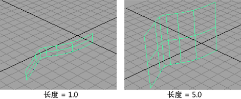

挤出长度(Extrude Length)
指定挤出距离。

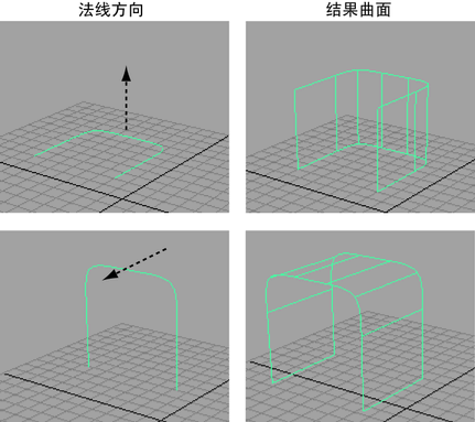

“剖面法线”(Profile Normal)将路径的方向设定为剖面曲线的法线。如果剖面曲线不是平面曲线,则使用平均化法线。

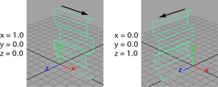

“指定”(Specify)支持您选择挤出的“方向向量”(Direction Vector)“X 轴”(X Axis)“Y 轴”(Y Axis)“Z 轴”(Z Axis)“自由”(Free)。例如,如果单击“Z 轴”(Z Axis)按钮,则挤出在 Z 轴方向为线性挤出。
如果选择“自由”,则可以在“X”、“Y”和“Z”框中输入值,以指定某个向量作为挤出的方向。

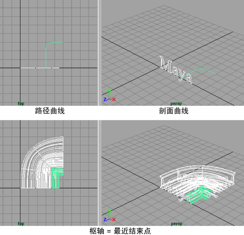

如果选择“最近结束点”(Closest End Point),则使用与剖面曲线的边界框的中心最接近的路径端点。该端点将用作所有剖面曲线的枢轴点。如果正在执行多个挤出,则结果曲面将偏移该路径。

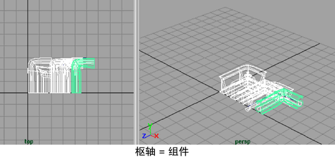

如果选择“组件”(Component),则每条单独的剖面曲线的枢轴点将用于挤出剖面曲线。挤出将沿剖面曲线的组件出现。

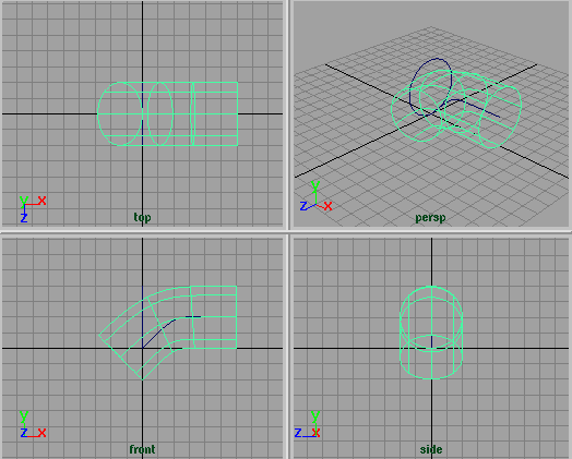

在下列示例中,“结果位置”(Result Position)已设定为“在剖面处”(At Profile)“方向”(Orientation)已设定为“剖面法线”(Profile Normal)。移动并旋转路径曲线,使其与剖面曲线匹配。这是默认设置。

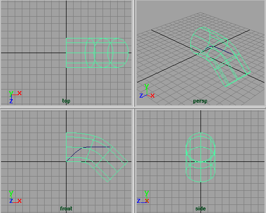

在下列示例中,“结果位置”(Result Position)已设定为“在路径处”(At Path)“方向”(Orientation)已设定为“路径方向”(Path Direction)

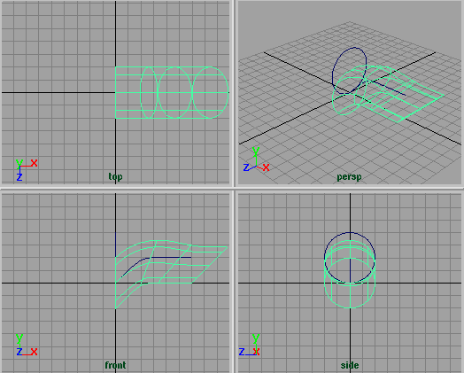

在下列示例中,“结果位置”(Result Position)已设定为“在剖面处”(At Profile)“方向”(Orientation)已设定为“剖面法线”(Profile Normal)。移动并旋转剖面曲线,使其与路径曲线匹配。

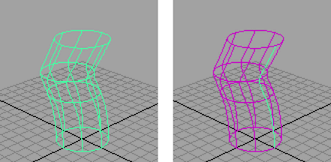

旋转(Rotation)
当剖面曲线沿路径曲线挤出时,旋转剖面曲线。较大的值将导致曲面偏离路径,特别是使用缩放时尤其如此。
缩放(Scale)
当剖面曲线沿路径曲线挤出时,缩放剖面曲线。较大的值将导致曲面偏离路径,特别是使用旋转时尤其如此。
