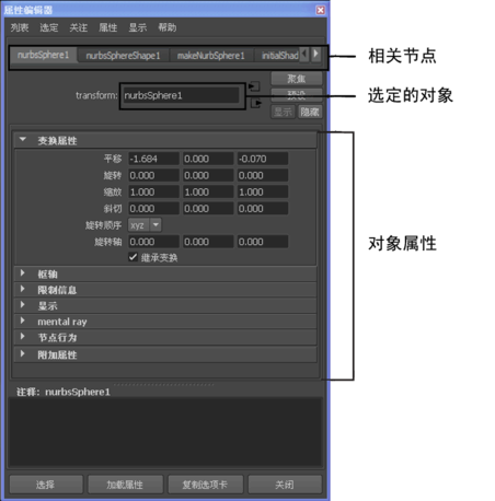

“属性编辑器”(Attribute Editor)将列出选定对象上的属性。使用位于“属性编辑器”(Attribute Editor)顶部的选项卡可以选择连接到所显示节点的节点。
通道盒提供了可设置关键帧的动画属性的更精简视图,而属性编辑器则提供了完整的图形控件,不仅可以用来编辑文本框,而且还可以编辑属性。请参见属性编辑器图形控件。

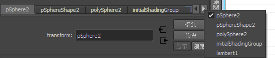

提示: 您可以在
“属性编辑器”(Attribute Editor)选项卡右侧的箭头按钮上单击鼠标右键,轻松选择所需节点:
