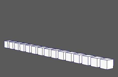

 用于继承对象的动画,然后及时偏移。
MASH 延迟(MASH Delay)
		延迟模式(Delay Mode)
-  设置延迟方法。选项包括:
		- 法线(Normal):在网络中逐对象实例延迟连接节点的效果。
- 跟随引线(Follow the leader):延迟时将对象实例设置为跟随引线对象。
		时间步(Time Step)
-  控制总延迟时间(以帧为单位)。
		时间变化(Time Variance)
-  控制逐对象添加到时间步的随机度量。
		时间偏移(Time Offset)
- 时间步的向后偏移。
