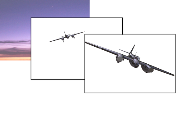

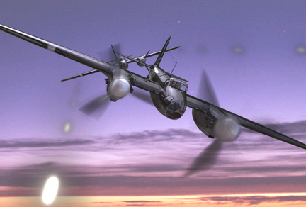

请查看空战中两架飞机的以下示例。
此图像由五个合成的层组成,这些层单独进行渲染。背景是一个层,前景飞机是一个层,中景飞机是一个层。

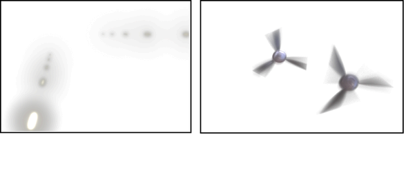

其他两个层用于生成效果:具有辉光和模糊的中景子弹在一个单独的层上进行渲染,运动模糊的螺旋桨也一样。
所有这些层会使用不同的混合模式合成在一起,以创建在此看到的最终图像。这样可以简化工作流,并可使用不同的选项轻松重新渲染场景的各个部分。
