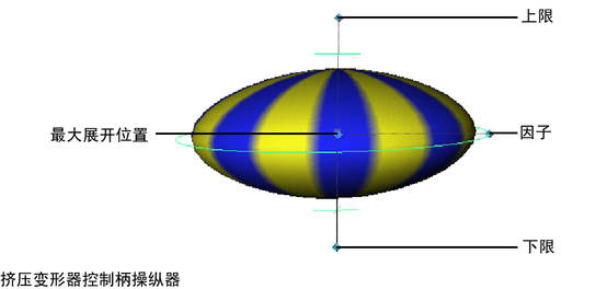

使用控制柄操纵器编辑挤压变形器
  1. 选择挤压变形器节点(默认名称:squashn)。
  2. 选择“显示操纵器工具”(Show Manipulator Tool)(默认快捷键:t 键)。
  3. 在场景中,选择挤压变形器控制柄上的其中一个操纵器。
    使用挤压变形器控制柄上的操纵器可以编辑属性。
  4. 按住鼠标中键 ( ) 并拖动可按交互方式进行编辑。请注意,“通道盒”(Channel Box)会更新要更改的值。
