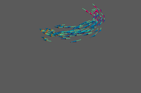

- 确定要创建的轨迹的类型。选项包括:
		- 轨迹(Trails):轨迹随时间遵循点路径(请参见上面的示例)。

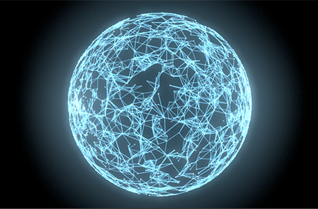

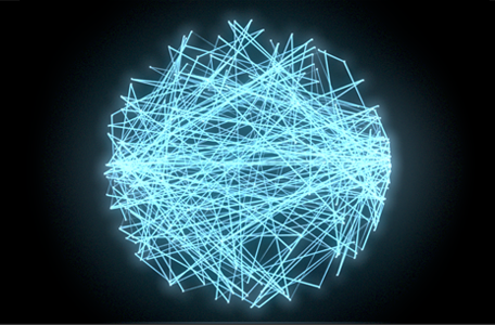

- 接合点(Join the Dots):轨迹按顺序将点连接在一起。您可通过调整“计数”(Count)属性向上分割链。

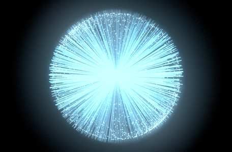

- 连接到点(Connect to Point):轨迹从每个点连接到一个由“连接点”(Connection Point)属性指示的公共点。

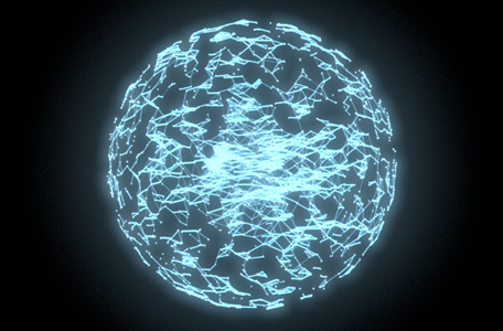

- 连接到最近点(Connect to Nearest):轨迹连接到由“计数”(Count)属性指示的最近邻近点的点数。
- 按距离连接(Connect by Distance):轨迹在指定的“搜索半径”(Search Radius)内的点之间连接。

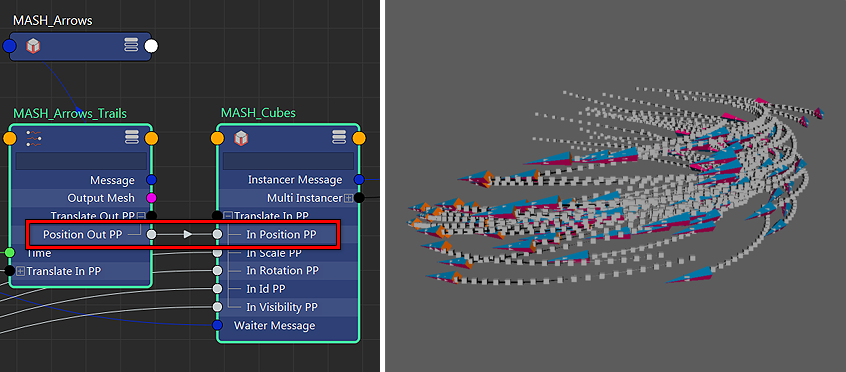

		输出轨迹点(Output Trail Points)
- 在每个轨迹点创建一个 MASH 点。启用后,可在节点编辑器中查看“轨迹”(Trail)节点。稍后,您可以将其“位置输出 PP(Position Out PP)”属性连接到“Waiter”节点的“输入位置 PP(In Position PP)”,使该网络的对象充当轨迹。
		注: 仅当“轨迹模式”(Trails Mode)设置为“轨迹”(Trails)时才可用。
