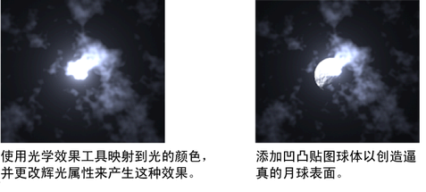

以下示例显示如何只通过调整一些“辉光属性”(Glow Attributes)来创建令人压抑的夜空<hbreak/>。本示例中使用的“光学效果属性”(Optical FX attributes)如下:

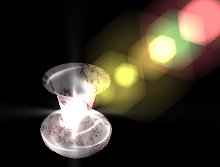

仅当在“光学效果属性”(Optical FX Attributes)中启用“镜头光斑”(Lens Flare)时,才可以使用这些属性。
镜头光斑圈的颜色。单击颜色样例,并从“颜色选择器”(Color Chooser)中选择另一种颜色(如果需要)。默认颜色为白色。
控制光斑效果的亮度。(灯光的“衰退速率”(Decay Rate)可控制镜头光斑亮度如何随距离而降低。)有效范围为 0 到无限。滑块范围为 0 到 5。默认值为 1。
表示镜头光斑效果中的圈数。有效范围为 0 到无穷大。滑块范围为 0 到 30。默认值是 20。
如果“光斑圈数”(Flare Num Circles)的值非常大,则渲染时间可能会很长,尤其是在“光斑最小值”(Flare Min Size)和“光斑最大值”(Flare Max Size)的值很大且“光斑颜色”(Flare Color)带纹理时。
在这两个值之间随机化圆形大小。有效范围为负无穷到正无穷。滑块范围为 0 到 5。“光斑最小值”(Flare Min Size)的默认值为 0.1,且“光斑最大值”(Flare Max Size)的默认值为 1。
生成六边形光斑元素(而不是圆形)。
控制基于“光斑颜色”(Flare Color)随机化的各个圆形的色调度。如果“光斑颜色”(Flare Color)不是至少部分饱和(例如,不是白色或灰色),则“光斑颜色扩散”(Flare Col Spread)值没有任何效果。滑块范围为 0 到 1。默认值为 0.5。
控制圆边的锐度。有效范围为 0(非常模糊)到 1(完全明晰)。默认值为 0.6。
相对于图像中心控制光斑效果的轴。如果光源移动,则光斑会表现为围绕该点进行旋转。滑块范围为 -1 到 1。默认值为 1。
相对于灯光位置控制光斑效果长度。如果“光斑长度”(Flare Length)较小,则所有圆形会与该灯光重叠。如果“光斑长度”(Flare Length)很大,则圆形会扩散到图像之外。如果“光斑垂直”(Flare Vertical)和“光斑水平”(Flare Horizontal)的值都为 0,则“光斑长度”(Flare Length)值没有任何效果。滑块范围为 0 到 1。默认值为 1。
