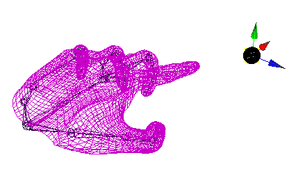

目标约束可约束某个对象的方向,以使该对象对准其他对象。目标约束的典型使用包括使灯光或摄影机对准某个对象或一组对象。在角色设置中,目标约束的典型使用是设置用于控制眼球转动的定位器。
