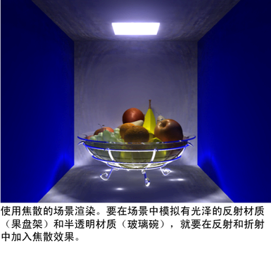

焦散
将焦散用于高光反射和折射。如果场景中包含折射、反射和聚焦灯光的反光曲面,则应该使用焦散。“焦散”(Caustics)通常不用于简单的透明度。应用焦散的一些样例有:模拟迪斯科舞厅的闪光灯球的灯光的反射,或者模拟游泳池底部灯光的扭曲。
将焦散与全局照明一起使用
通常会将焦散与全局照明一起使用,而不是与最终聚集一起使用。经常会选择最终聚集,因为它节省渲染时间。但是,由于焦散要求使用光子,添加最终聚集不会降低内存要求或缩短渲染时间。因此,改为将全局照明与焦散一起使用会更加有效。

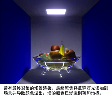

最终聚集
最终聚集通过添加灯光向场景中添加细节。它类似于全局照明,但受更多限制,因为它不是那么精确或有效地处理灯光的多次反弹。但是,在这三种技术中,它确实需要最少的渲染时间。最终聚集通常用于漫反射材质,例如图纸、粉笔等等。另外,与其他照明选项相比,它对小细节的处理更好。

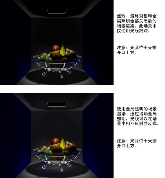

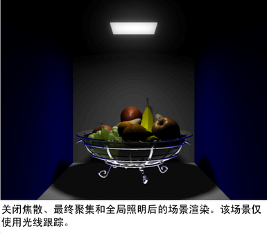

最终聚集、焦散和全局照明的样例场景
在下面的场景(请参见图像)中,水果和玻璃水果碗包含在康奈尔盒中,康奈尔盒通常用于为全局照明、焦散和其他灯光效果创建测试场景。唯一的光源是盒子天棚中的聚光灯。
