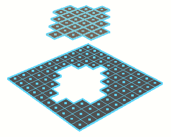

可以选择面,然后使用“编辑网格 > 提取”(Edit Mesh > Extract)将其与多边形网格断开。提取操作通过基于当前选择复制相应的边和顶点来移除多边形。
您可以将提取的面置于同一网格对象内的新壳中,或者使用提取的面创建新的多边形网格。
从网格提取面
