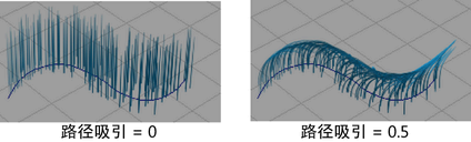

路径跟随(Path Follow)
定义尝试使管沿与笔划路径上其对应点相同的方向增长的力的幅值。如果该值为 0,则不对管应用力。随着该值增大,管将更加密切地跟随路径。如果该值为正值,管将跟随笔划路径(类似于沿笔划路径方向梳理管),如果为负值,管将跟随反转笔划路径(类似于沿笔划路径方向的相反方向梳理管)。

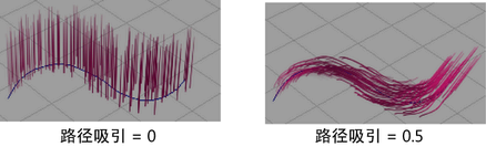

路径吸引(Path Attract)
定义在增长模拟的每个步骤将管吸引到笔划路径的力的幅值。如果该值为 0,则不对管应用力。随着该值增大,管将收敛到路径。如果该值为正值,将吸引管,如果为负值,将排斥管。

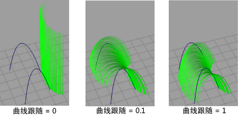

曲线跟随(Curve Follow)
您可以使管跟随与笔划关联的控制曲线。有关详细信息,请参见使用控制曲线修改管行为“曲线”(Curve)的“跟随”(Follow)设置定义尝试使管沿与关联的控制曲线相同的方向增长的力的幅值。如果该值为正值,将吸引管,如果为负值,将排斥管。

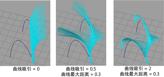

曲线吸引(Curve Attract)
您可以使管吸引到与笔划关联的控制曲线。有关详细信息,请参见使用控制曲线修改管行为“曲线”(Curve)“吸引”(Attract)设置定义将管吸引到关联的控制曲线的力的幅值。如果该值为正值,将吸引管,如果为负值,将排斥管。
曲线最大距离(Curve Max Dist)
该设置仅当“曲线吸引”(Curve Attract)“曲线跟随”(Curve Follow)处于启用状态时有效。它定义曲线可对管施加力的最大距离(以世界单位为单位)。如果“曲线最大距离”(Curve Max Dist)设定为 0,则没有最大距离。

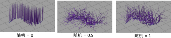

随机(Random)
定义在各个管的局部空间内应用的、具有随机方向和强度的力的幅值。如果该值为 0,则不应用力。该值越大,力就越大。该值有助于使树和灌木丛看起来粗糙。

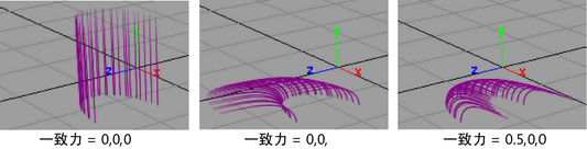

一致力(Uniform Force)
定义要应用于管的基本定向力的幅值。X、Y 和 Z 世界空间坐标。如果该值为 0,则不在该方向上应用力。

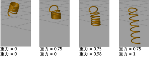

重力(Gravity)
定义向下的力(相对于上方向轴)的幅值。如果该值为 0,则不应用重力。

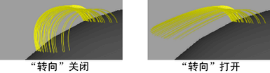

转向(Deflection)
启用“转向”(Deflection)以应用使管停止通过其增长所在的曲面或平面的力(例如,当重力向下拉动分支时)。该力向上推动,并且距离曲面或平面越近,该力越大。
注: “转向”(Deflection)使用近似于曲面的平面进行转向,因此转向将对短管或相对平坦的曲面效果最佳。若要对较长的管进行转向,请使用其“曲线吸引”(Curve Attract)设置为负值的控制曲线(请参见上文)。
最小转向(Deflection Min)最大转向(Deflection Max)
这些设置仅当“转向”(Deflection)处于启用状态时可用。它们定义转向力的应用范围。“最小转向”(Deflection Min)是力变为有效之前,管与地面之间的可能的最近距离(以世界单位为单位)。“最大转向”(Deflection Max)是接近的管第一次受转向影响时与地面的距离。
