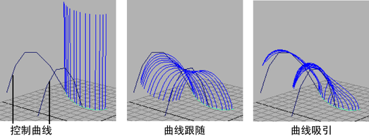

可以使用控制曲线(即:与笔划关联的 CV 或 EP 曲线)系统修改 Paint Effects 管的行为。可以将笔划管设置为跟随控制曲线并受控制曲线的吸引。
如果对场景进行动画设置,可以使用控制曲线,以使管对移动作出反应。当关键帧控制曲线的移动时,笔划管根据笔划的管设置对该移动作出反应。
如果创建许多间隔紧密的控制曲线,则笔划管将沿大致相互平行的方向卷曲;如果只有少数控制曲线,则笔划管将在控制曲线的吸引力作用下沿笔划前后倾斜。
