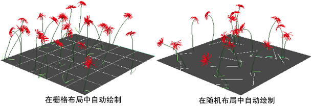

您可以使用笔划快速填充曲面,而无需逐个绘制笔划或复制并粘贴笔划。有两种方法可以执行该操作:
在曲面上以栅格布局自动绘制多个笔划
- 选择进行绘制要使用的笔刷。
- 选择要在其上自动绘制笔划的 NURBS 曲面或多边形曲面。
- 选择。有关信息,请参见栅格绘制选项。
- 设置相应的选项,然后单击“绘制笔划”(Paint Strokes)。
在曲面上随机地自动绘制多个笔划
- 选择进行绘制要使用的笔刷。
- 选择。有关信息,请参见随机绘制选项。
