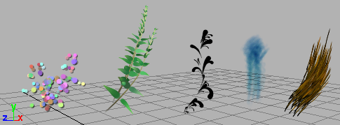

不过,在 3D 空间中绘制传统笔刷笔划仅触及了“Paint Effects”的功能层面。使用管绘制“笔划”(Strokes)开辟了一个蕴含各种可能的全新世界。绘制笔划时,管会从笔划路径中发出,就像植物从种子开始生长一样。可以使用单个笔刷笔划定义管如何发出来实现非常复杂的效果。
笔划自身位于平面或曲面上时,管可以从 3D 空间中的笔画路径发出。可以翻滚这些管并从另一个角度进行查看,因为它们并不仅仅是 2D 平面上的纹理。

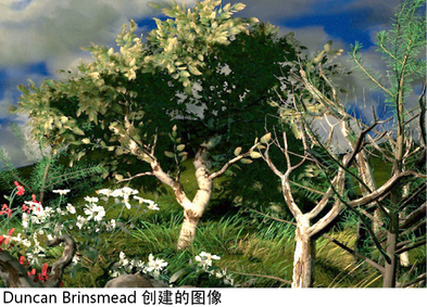

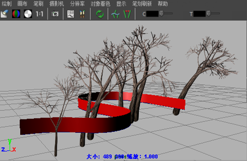

在以下示例中,虽然树是使用多个管通过单个笔划绘制的,但是每棵树都在 3D 空间中有明确的定义。功能区是交织在树之间的一个曲面。“Paint Effects”笔划的 3D 特性可实现此效果。
