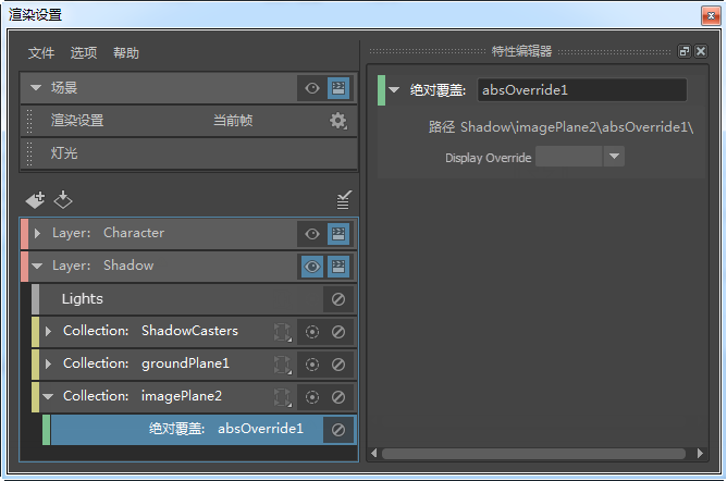

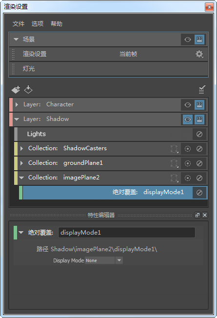

自定义渲染设置(Render Setup)窗口的布局
通过停靠、取消停靠和重新排列渲染设置编辑器,创建最适合您工作流的布局。
单击状态行上的 以打开渲染设置编辑器时,将显示“渲染设置”(Render Setup)工作区窗口,且渲染设置编辑器位于左侧,特性编辑器位于右侧。“渲染设置”(Render Setup)编辑器可用于创建层、集合和覆盖,而特性编辑器”(Property Editor)则可用于设置相应的值。
通过按如下所示停靠、取消停靠和重新排列,可以更改此工作区的布局:
