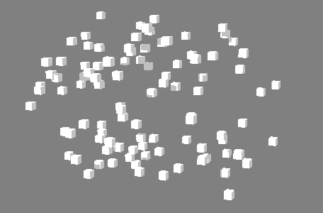

可见性
改变实例化对象的可见性。
可见性节点
随机强度(Random Strength)
设置随机变为不可见的对象数。
阶跃强度(Step Strength)
一次使一个对象变为不可见。默认情况下,按其 ID 顺序变为不可见。
